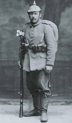

na początek pozwolę sobie wkleić fotkę ( mój ostatni nabytek) z początku lutego 1919 z przyjazdu komisji rozejmowej przygotowującej rozejm w Trewirze. Jedno to ogólny plan, drugie bardziej szczegółowe, ale różnorodność (przypominam, to już luty - z tąd rogatywki które wcześniej nie występowały) jest dość znaczna. Obówie, od oficerek z ostrogami przez trzewiki z owijaczami, nakrycia głowy: krymki, rogatywki a nawet baranice - papachy, niewątpliwie cywilne.

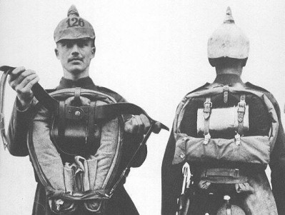

Jacku, jeśli chodzi o plecak to z tego co wiem to powinien być taki, lub klapa bez sierści. A co do wyposażenia go w środku osobiście nie widzę sensu robienia tego na potrzeby widowiska, najważniejsze żeby nie było widać że jest pusty, czyli najlepiej powkładać coś do niego, ja mam włożone kartony tekturowe na wymiar do każdego przedziału. Na to wszystko kocyk, menażka i jest ok.
Plik cignito 54489 raz(y) 29,31 KB

Yankes no nie zupełnie... bo po wypchaniu plecaka byle czym mamy prawie plecak, a jak sam dobrze wiesz "prawie " robi wielka różnicę. Jeżeli w trakcie rekonstrukcji mam na sobie współczesne gacie to się kiepsko czuje. Tak juz mam i nic na to nie poradzę.

ten plecak, to chyba też "prawie "taki jak powinien być ... w plecahach I-wszo wojennych paski mocujące były na środku klapy, nie zaś u góru, menacha była niżej, spróbuje ją trochę niżęj dać ... ale nie na sam środek ... zresztą sam zobacz ...

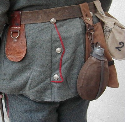

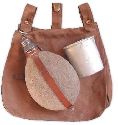

to może kilka drobiazgów ...
na początek chlebak i okolice.
W końcowej fazie I WW w armii cesarskiej w używane były chlebaki w dwóch kolorach - ochrowy ( bardziej brązowy) który w użyciu był od początku wojny oraz feldgrau, wprowadzony na wyposażenie jako erzatz lub też modyfikacja wojenna w roku bodajże 1916( może mnie ktoś poprawi jeśli się mylę), tak czy siak, obydwa kolory w okresie Powstania były jak najbardziej w użyciu. W odróżnieniu od chlebaków z IIWW te z IWW miały tylko jedną szlufkę, (po lewej) do której mocowano tylko feldflaszkę
fotki poniżej
Plik cignito 54467 raz(y) 31,97 KB
Plik cignito 54468 raz(y) 38,31 KB
Plik cignito 54468 raz(y) 47,21 KB
ciekawostak, pierwowzór sturmgepaka ...
Plik cignito 54468 raz(y) 31,3 KB

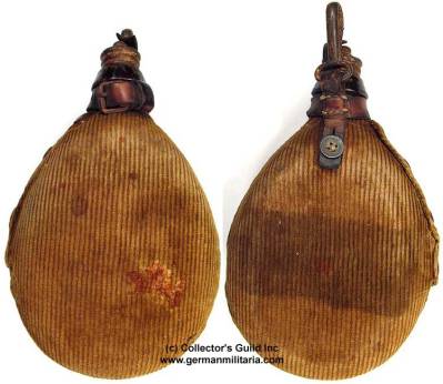

skoro pojawiły się flaszki, może kilka wzorów kocyków do modelu 1893 ... to te stalowe na wciskany korek występoowały one obok modelu 1907 ( ten z nakrętką) łudząco podobnego do późniejszych HJ i wczesnych SS z okresu Niemiec z pod znaku połamanego krzyża
uwagę zwraca różnorodność kolorów "kocyków" ze sztruksu ...
Taka manierka wz 1893 jest do dostania za kilkadziesiąt zł na allegro, za kilka zł można w lumpeksie kupić stare sztruksy i samemu wydziergać taki kocyk, trochę paska skórzanego i jakiś karabinczyk pewnie też się w domu znajdzie.
Plik cignito 54465 raz(y) 35,16 KB
Plik cignito 54465 raz(y) 18,87 KB
Plik cignito 54465 raz(y) 19,97 KB
Plik cignito 54465 raz(y) 15,84 KB

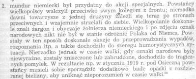

Co do samego momentu wybuchu powstania i polskich akcentów na mundurach postaram się wkleić skan z książki "barwa i broń sił zbrojnych Wilekopolski w latach 1919-1920" pozycja ciężko dostępna ale osiągalna, jest tam fragment autorstwa p. Marka Rezlera na ten temat.

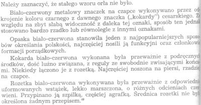

w kwestii rozetek i orzełków, rozetki nie były regulowane żadnym przepisem, często pojawiały się również kokardy przypinane na płaszcze na lewej piersi, co się tyczy orzełków, były one dowolne, często z biżuterii patriotycznej, pamiętajmy, że pierwsze rozkazy w tej kwestii pojawiły się dopiero w styczniu, proponowałbym się tego właśnie uregulowania trzymać mimo wszystko. Ale powolę sobie ten temat rozinąć szerzej za kilka dni. Puki co, postaram się wkleić skan z książki.

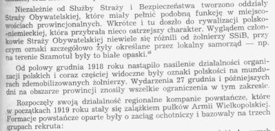

udało się, sory że tak pocięte, ale inaczej nie można było zrobić tego czytelnie.
Jak widać, oddziały powstańcze szły do boju w myśl starej wojskowej zasady "może być krzywo, byle było równo" ...
Chciałbym zwrócić uwagę na jeszcze jeden atrybut Polski, mianowicie kokardy białoczerwone, przypinane na lewej piersi. Mi osobiście bardzo się to podoba, ma swój klimat a w dniu wybuchu powstania myślę było nie mniej popularne (jeśli nie bardziej) od rozetek czy opasek, króre były bardziej pracochłonne. Ważne jest by było równo.

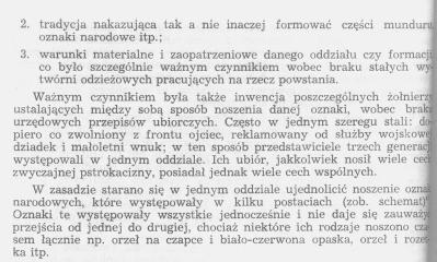

poniżej jeszcze kilka informacji na temat polskich akcentów na mundurach powstańczych w pierwszych dniach powstania. Autor powołuje się na "Godło barwy i hymn Rzeczypospolitaj" autorstwa S. Rusocki, S.K. Kuczyński J. Willaume w tekście oznaczone (49)
Plik cignito 54409 raz(y) 20,98 KB
